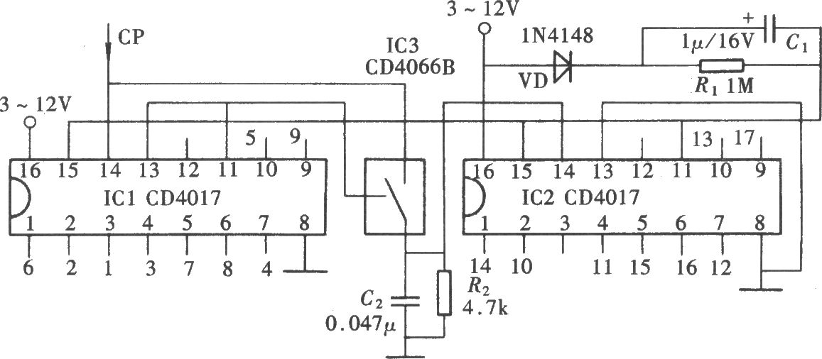

用CD4017组成1~17进制计数器
发布时间:2011-6-8 10:32 发布者:
circuit_share
CD4017
计数器
十进制计数器是人们最常用的计数器,但在某些特殊的计数场合下,也需要其他进制的计数器。下面是一例采用十进制计数
集成电路
CD4017组成的1~17进制计数器,其
组成如图所示。
