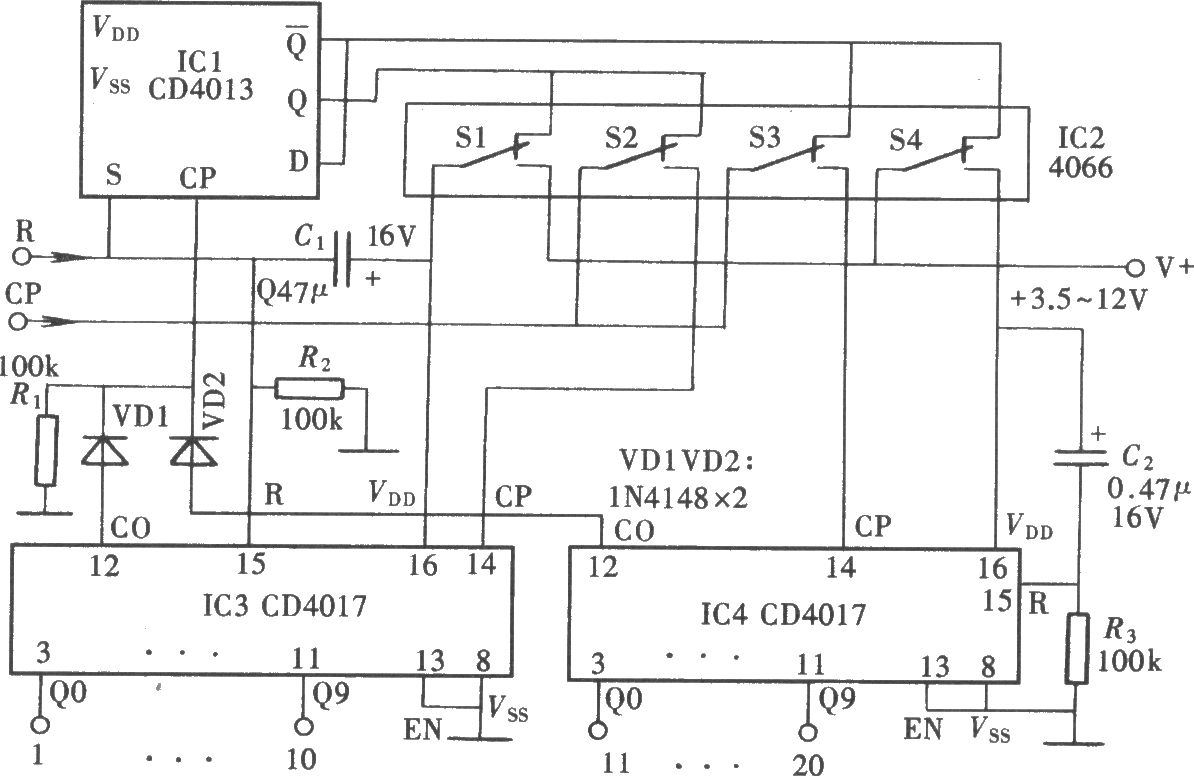

如图所示为由两只CD4017、一只CD4066和一只CD4013共同组成20进制计数器
。其中IC3、IC4用作计数器,IC2用来接通IC3或IC4的工作电源和计数脉冲输入通路,IC1用来控制IC2是接通IC3还是IC4的工作电源和计数脉冲输入通路。C1、R2组成IC3的复位电路和IC1的置1电路。C2、R3组成IC4的复位电路。VD1、VD2为计数器转换控制电路中的隔离
二极管
