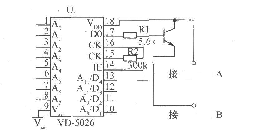

激光电筒原理图:
利用激光电筒进行数据传送的试验(编码数据发送)
该电路由
编码器
VD5026和激光电筒构成,其中A1~A11为地址线,其逻辑状态可以为1、0或悬空,不同的地址线组合可以在输出端D0得到不同的脉冲串,去调制激光电筒的发射,即通过激光可传送上万组不同的编码数据。

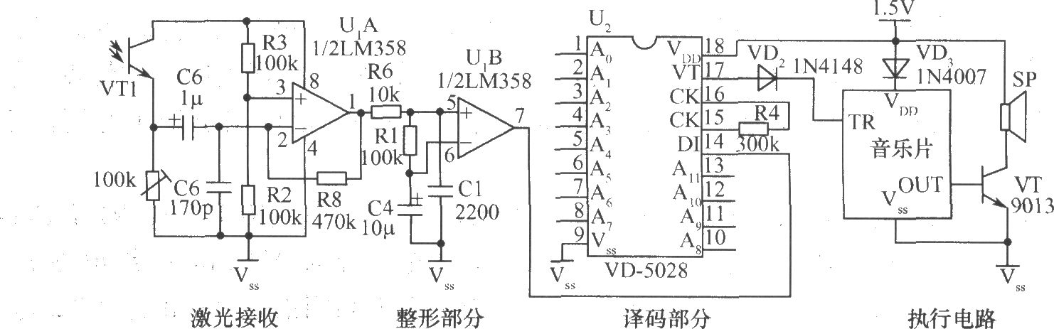

编码接收电路:
该接收由光电器件、运放LM358组成的放大、整形电路组成,将接收到的信号送入VD5028的输入端DI进行译码(VD5028的A1~A11与VD5026的状态须一致),译码正确时,在VT端输出低电平,去触发后面的控制执行电路发出声响。
