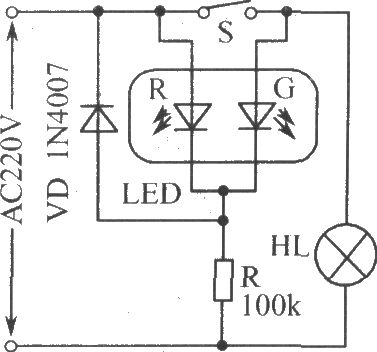

电源工作状态指示电路
发布时间:2011-6-1 10:24 发布者:
circuit_share
电源
工作状态
指示电路
如图所示
中,
LED
-R作电源指示,LED-G作负载HL(灯)工作状态指示。当220V交流市电正常时,LED-R发红光。闭合开关S时,HL发光, LED-G发绿光,由于此时LED-R也发光,故S闭合时双色LED发橘红色光。
