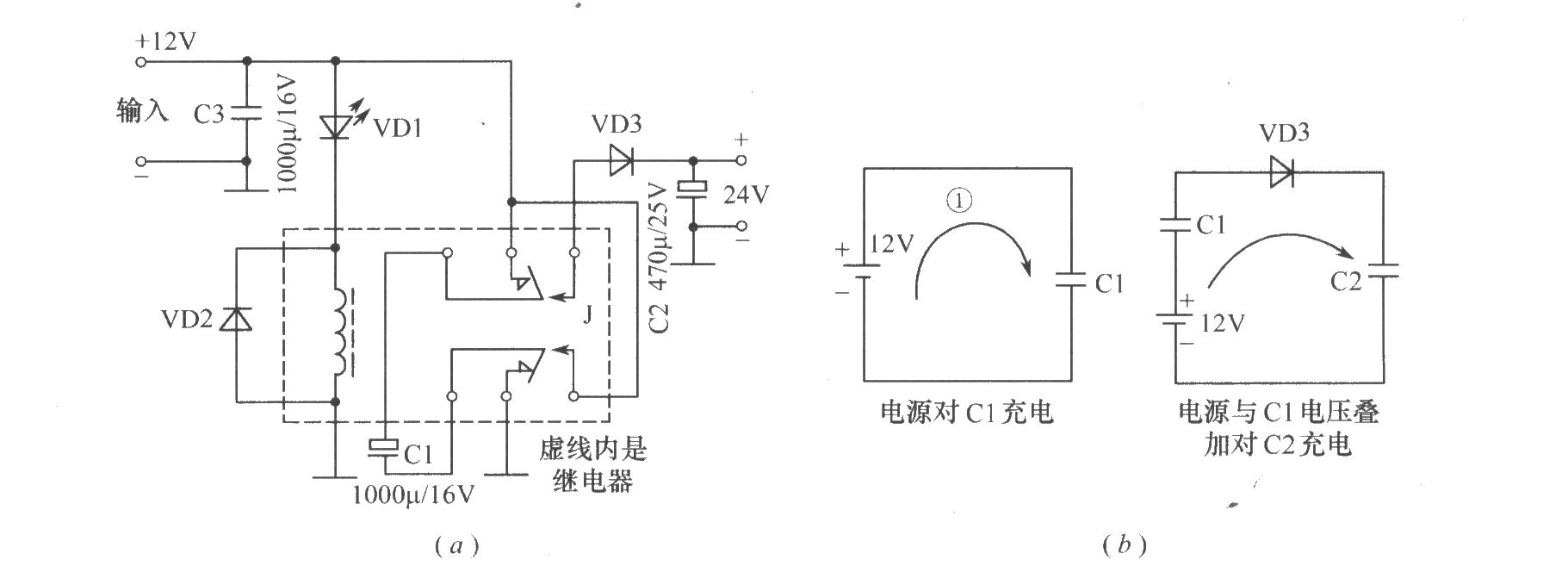

如图所示是电源倍压变换
。在
电子
电路设计中,有些
放大器
需要小
电流
和较高的
电压
,可用闪烁发光
二极管
及少量元件构成的直流倍压变换电路。如图(a),利用
电容
C1、C2储存电荷,利用闪烁
发光二极管
自身的振荡,驱动
继电器
开关转换,不断把C1和电源电压叠加,在C2上取得二倍于电源电压值,该电路输出电流约10mA左右。继电器采用6V、30mA一种,图(b)是倍压原理示意图。
