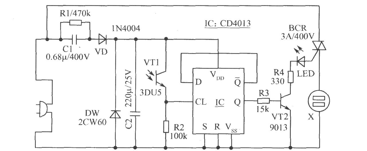

加装的VCD机遥控开、关机电路
发布时间:2011-5-31 10:18 发布者:
circuit_share
VCD机
遥控
光盘机的遥控功能很多,但通常没有遥控开机关机功能,而且其电源线较短。如图所示为给光盘机(以VCD为例)增加机外型遥控开机关机功能
元器件选择;IC选用
CMOS
双D触发器CD4013。VT1选用3DU5光敏
三极管
。VT2选用9013等NPN型硅管,β>100。BCR选用3A400V双向晶闸管,如TLC226等。
LED
选用Φ5mm红色发光
二极管
,型号不拘。X选用市售二眼220V,10A平板暗插座。其余元件如图所示。
