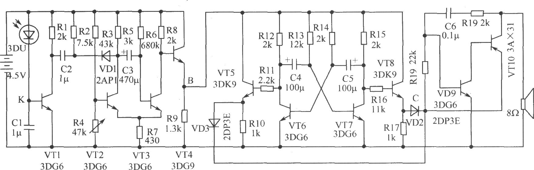

如图所示
为
电子
鸟唱歌悦耳动听电路原理图。该电子鸟具有触摸、光控两种触发形式,它可发出时高时低的两种音响的鸟叫声,宛如一对黄雀歌唱,煞是悦耳动听。
元器件选择:VT1~VT10均可选β为30~50的管子,但VT4与VT7,VT5与VT8特性应对称(主要是β与IC要一致)。两个
振荡器
要正确无误地选择元件。
