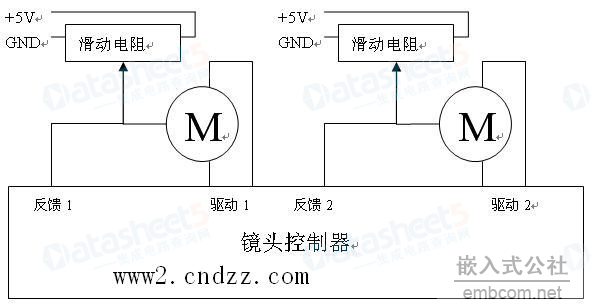

传统对焦的办法是靠摄像机感光器件的对比度来调节镜头焦距的,但是当观察发生在夜晚,不能成像时,这种办法变得不可行。可采用测距,然后调焦的办法解决这个问题。
预置位是将被监视的重点区域与球机的运行状况联系在一起的方式。当云台运行到需要重点监视的地方,向球机发出设置预置点的命令,球机则将此时的云台的方位和摄像机的状态记录下来,并与该预置点的号码联系起来。当向球机发出招回(calling)命令时,云台立即以最快的速度运行到该点,摄像机也回到当时记忆的状态,从而方便监控人员能迅速地查看被监视领域。预置位的多少和运行到预置位的速度,都是衡量智能云台功能的一项指标。
