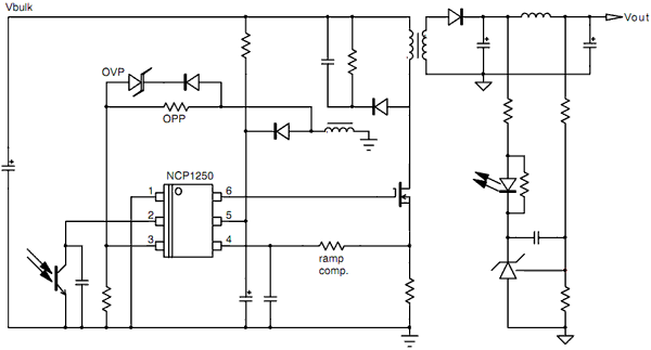

2)    过功率保护
在应用过功率保护方面,传统技术属于耗散型OPP,因为在待机时OPP电路仍然工作,使适配器的轻载及待机能效性能受到影响。NCP1250/1使用独特的非耗散型OPP方案,仅要求使用2颗电阻,对轻载能效性能没有影响。
图2:NCP1250/1应用非耗散型OPP,对轻载性能没有影响。
3)    过压保护
如图1所示,电路中的光耦合器断路或TL431分压器网络遭受严重漂移影响(或其某个电阻丢失或出现错误值)时,输出电压就可能超出规定的限制值,这就是过压条件。大多数情况下,过压条件可能对下行负载有害,适配器这时必须完全关断。NCP1250/1在OPP引脚上也集成了3 V参考比较器,这比较器可用于多种功能,如OVP。如果这OPP引脚电压连续四次超过3 V,就使控制器IC闩锁保护。
此外,如上所述,NCP1251不同于NCP1250的是在Vcc引脚上还提供集成OVP功能,一旦Vcc超过25.5 V就闩锁,使控制器受到保护。

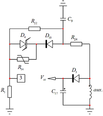

4)    过温保护
在众多设计中,必须保护适配器免受热失控(如适配器壳体内温度超过特定值)影响。我们可以通过跟齐纳二极管(D10)串联一个负温度系数(NTC)电阻(R14)来应用简单的OTP(如图3所示)。当温度升高时,NTC电阻开始下降,并升高引脚3的电压。当引脚3的电压电平达到3 V时,器件就简单地闩锁,并要求复位,然后重启。
图3:利用OPP网络简单地应用OTP。

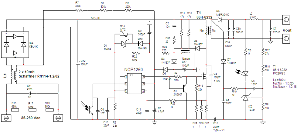

采用NCP1250设计65 W适配器示例
安森美半导体基于NCP1250控制器设计了19 V/65 W演示电路板。此设计中额定输出电流为3.2 A,并提供过功率保护(3.8 A@100 Vac,4.1 A@265 Vac)、过温保护及Vcc引脚上过压保护,参见图4 (a)及(b)。
图4(a):基于NCP1250的19 V/65 W适配器电路图
图4(b):基于NCP1250的65 W电源适配器演示电路板
有关此65 W演示电路板的具体设计,包括元件选择及相关计算,参见参考资料2。除了此65 W演示板,安森美半导体还提供12 V/3.3 A输出的40 W演示板,同样提供过功率保护、过温保护及VCC引脚上过压保护功能。
