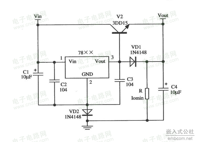

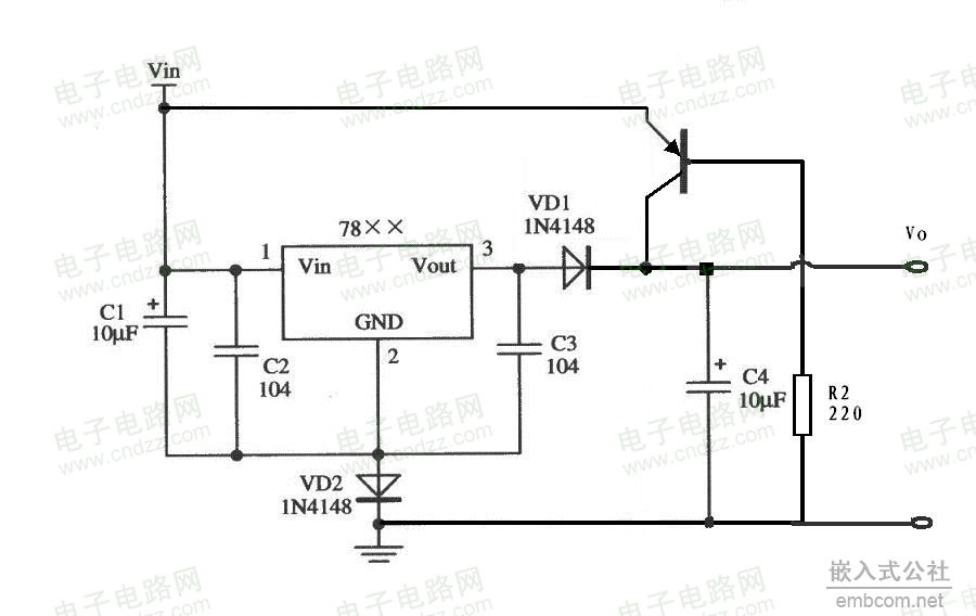

78系列稳压扩流电路
发布时间:2009-12-21 10:52 发布者:
我爱电路图
稳压
经过验证能起到扩大稳压
的
电流
,让78稳压管分小部分电流,大部分通过
三极管
