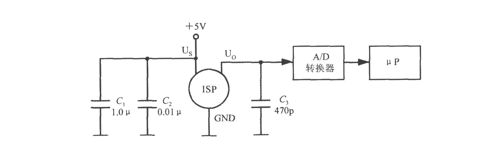

MPX4100A的典型应用
如图所示,MPX4100A用来监测管道压力。它采用 5V电源供电,C1和C2为电源退耦
电容
。C3为输出端的消噪电容。集成硅压力
传感器
(ISP)的输出
电压
首先通过A/D转换器转换成数字量,再送至微处理器(μP)计算出被测压力值。为了简化电路,还可采用带A/D转换器的
单片机
,例如Motorola公司生产MC68HC05型单片机。
