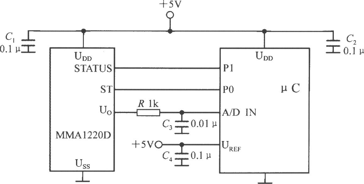

如图所示为单片加速度
传感器
MMA1220D与
单片机
的接口
。所用单片机内部带A/D转换器,可选用
Microchip
公司生产的带A/D转换器的
PIC
系列单片机。MMA1220D的状态端和自检端分别接μC的P1、P0端口,其输出
电压
送至A/D转换器的输入端。C1、C2为电源退耦
电容
。A/D转换器的基准电压端(UREF)接 5V。
