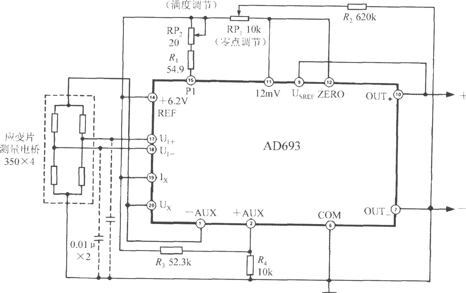

AD693还可以配电阻应变片构成应变仪,用于测量应力,测量电路如图所示。测量电桥中包含4个350Ω的箔式应变片,其灵敏度为2mV/V。RP1和RP2分别为零点调节电位器和满度调节电位器。若用RRP1来表示RP1的总电阻值,则供桥电压E=UREF*RP1/(R3 R4)= 6.2V×10kΩ/(52.3kΩ 10kΩ)= 0.995V。
将应变片牢固地粘贴在被测试件表面上,当试件受到外力(拉力或压力)时就会产生形变,使得应变片的电阻值改变。在一定范围内电阻值的变化率与电阻丝长度的变化率(即应变值)成正比。通常是由应变片构成测量桥路,当试件受力发生形变时,测量电桥的平衡被破坏而产生输出电压△u,再经过AD693进行电压/电流转换,最终获得与应变值成正比的4~20mA电流信号。这就是应变仪测量电路的工作原理。
