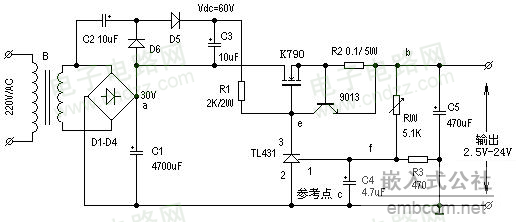

基准ICTL431是我们常见的精密电压基准IC,应用非常广泛。其输出压连续可调达36V,工作
电流
范围宽达0.1。100mA,动态
电阻
典型值为0.22欧,输出杂波低。
本
除电阻R1选用2W、R2选用5W外,其它元件无特殊要求,其元件参数如图所示。
