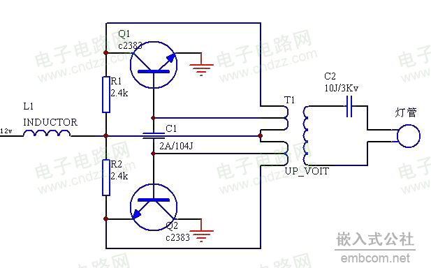

这是一款成品的12V低压节能灯,电流约2A,使用普通国产罗旋节能灯管(灯管内部的启辉器已经被拆除),.这种低压荧光灯的效率很高,在正常的工作情况下它的振荡晶体管、变压器都不发热;有用功率基本上都输出到罗旋灯管上.非常适合用于移动或长时间应急照明,它的供电电源可以是任何一种直流电源;如用汽车的12V电瓶供电,电压适用范围:10-14V.
它的电路简单实用,作为产品其做工不够精细;原配条件下作为汽车用荧光灯,发光功率偏小.
通过试验后,不用做任何电路改动;只需换用国产罗旋节能灯管后,升压电路板上的晶体管、振荡变压器仍可高效率工作温升很小;整个荧光灯的总功耗为12V×2A=24W.这时荧光灯的亮度已经非常高,效果也非常不错.
