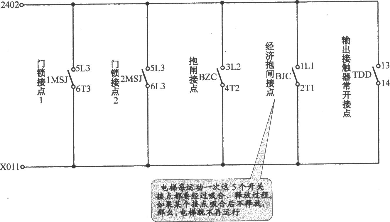

北京图捷电梯安全回路电路:

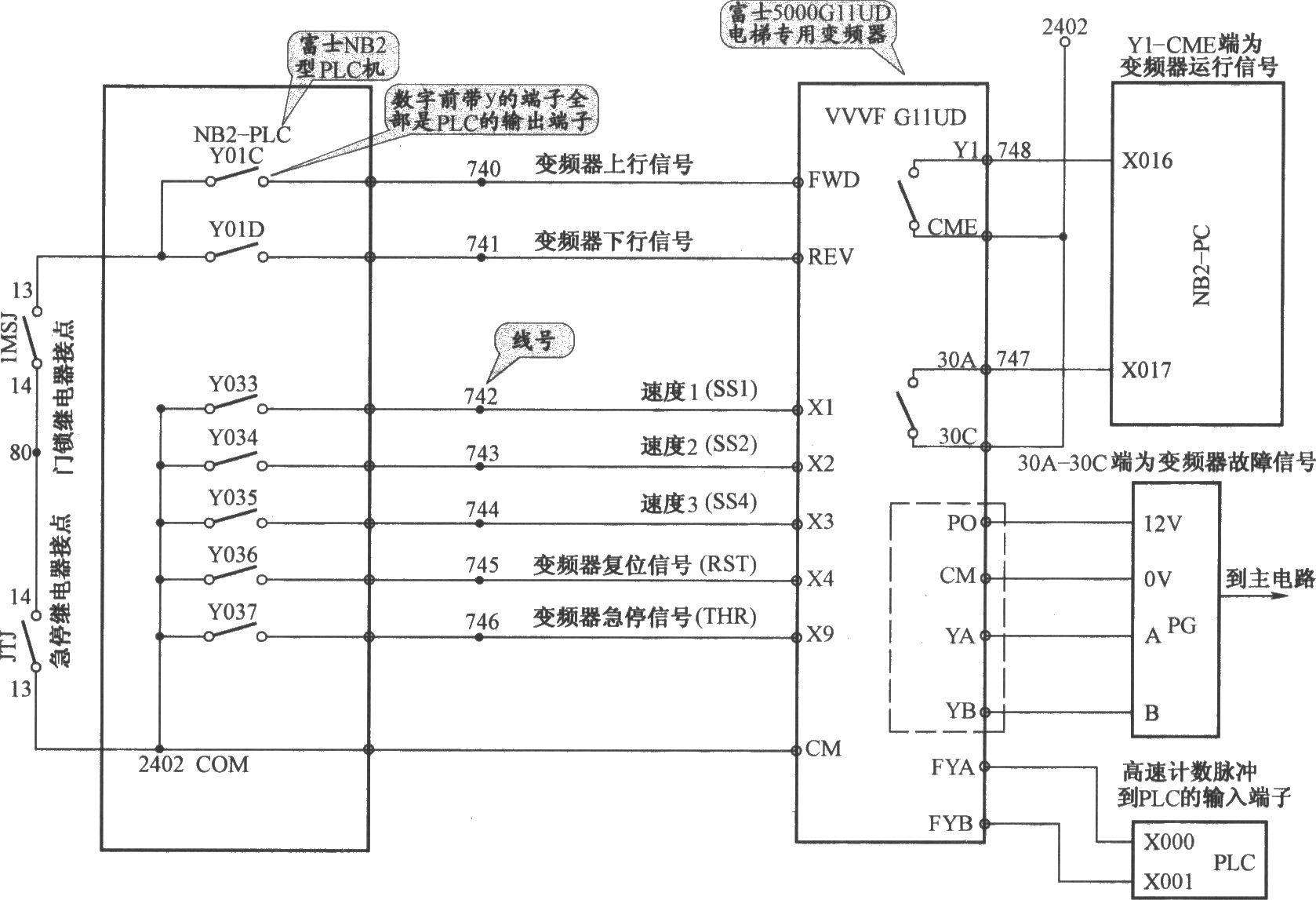

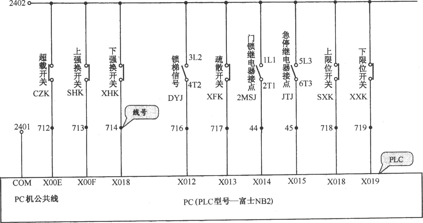

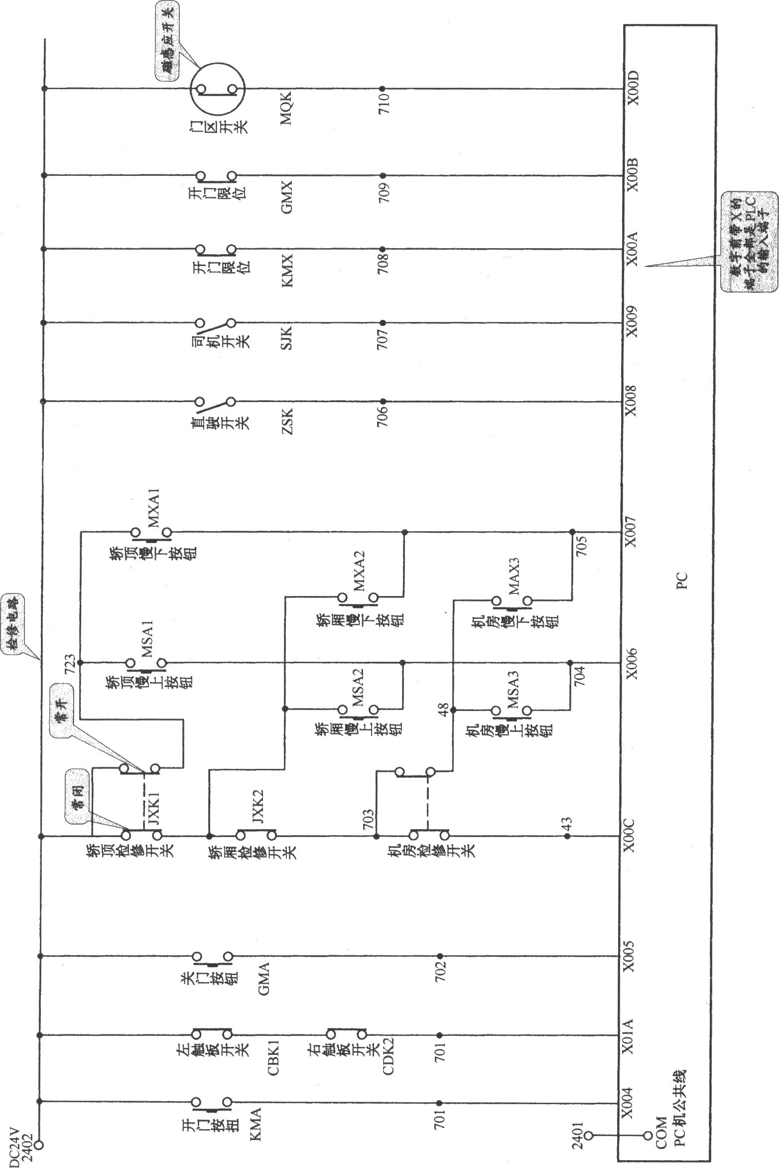

北京图捷电梯控制电路(1):
北京图捷电梯控制电路(2):
北京图捷电梯控制电路(3):
北京图捷电梯控制电路(4):

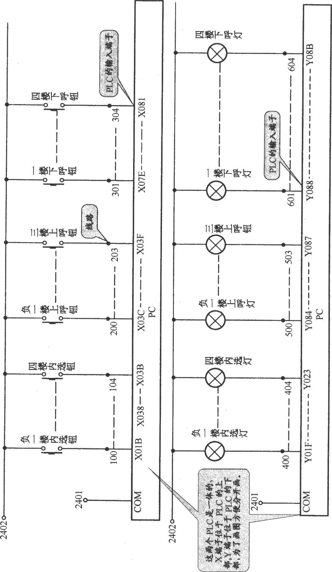

北京图捷电梯内选与外呼电路:

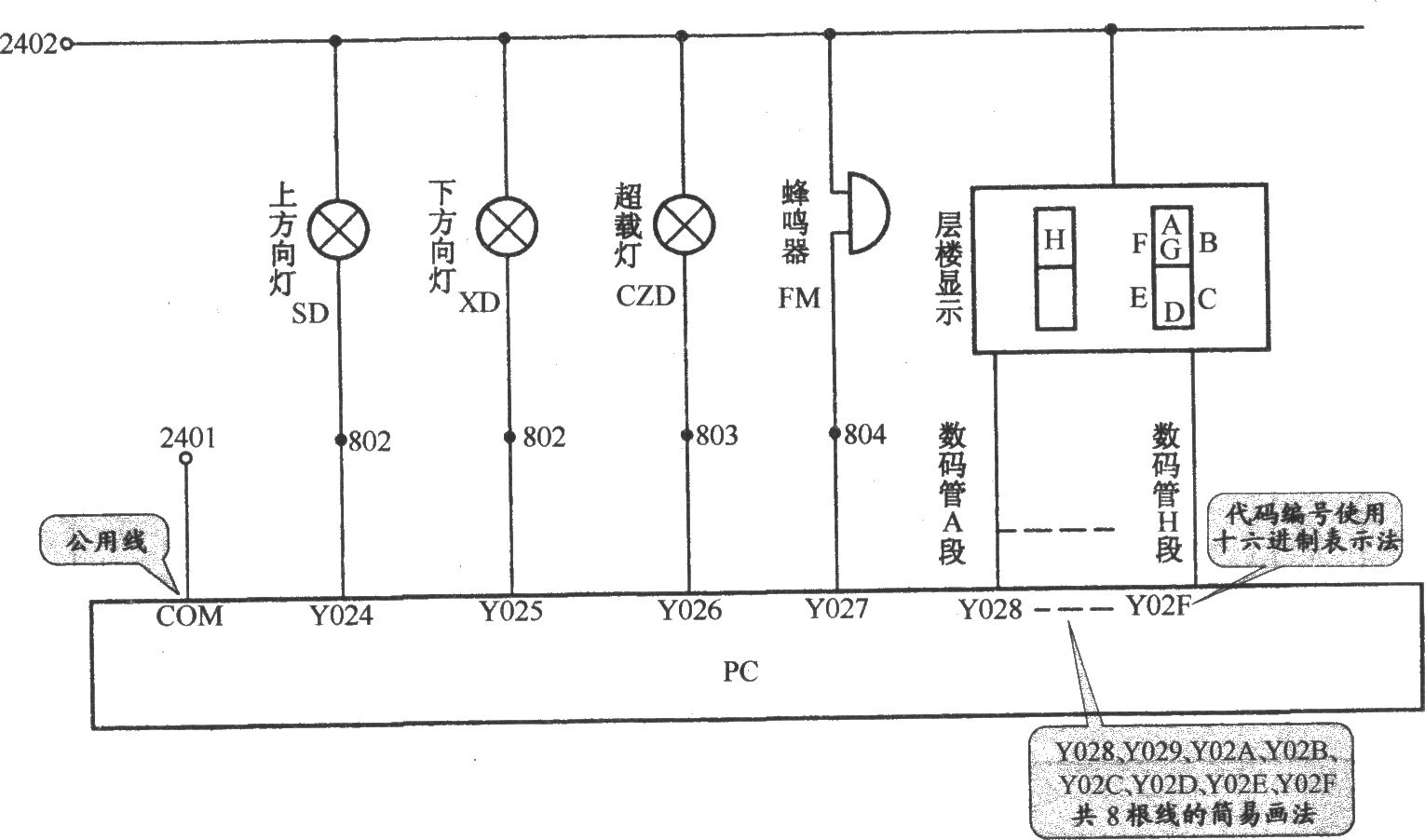

北京图捷电梯指示灯电路:
