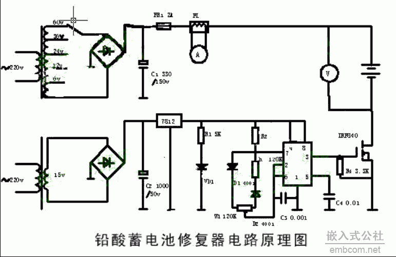

一个铅酸电池修复器的
,它是以时基电路
555
为核心,组成占空比可调脉冲振荡电路。最后从3脚输出端输出,控制
场效应管
的开启与关断,从而控制电路
电流
的大小。该修复器可以修复6-60V的电池,可以通过开关进行选择。
