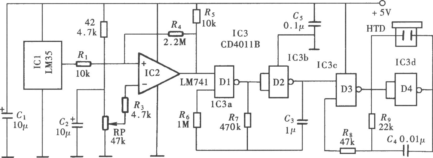

该超温监测警示
由
集成电路
温度
传感器
作测温元件,它只设一个最高限温度控制点。当超过该限温温度时,发出警示声,提示使用者注意。电路组成如图所示,由温度检测器和超温监测电路、警示声发生与输出电路组成。
