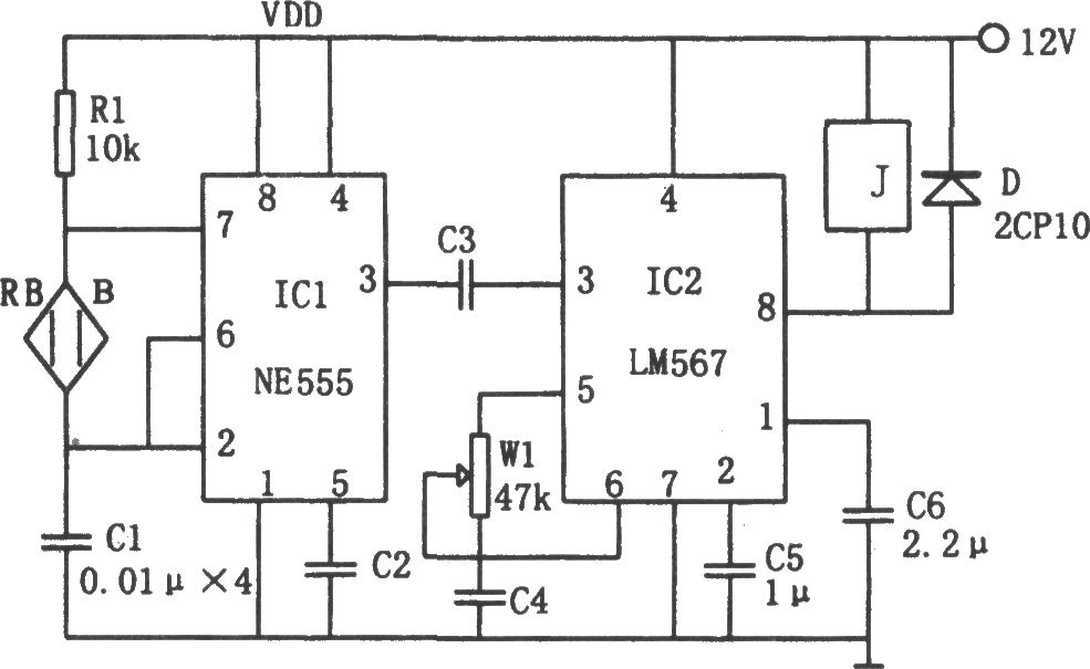

采用温度/频率转换的高精度控温电路(LM567、NE555)
发布时间:2011-5-23 10:19    发布者:circuit_share
关键词: LM567 , NE555 , 控温电路
如图所示为采用温度/频率转换的高精度控温电路。它由温度传感器B、多谐振荡器、音频译码器和继电器等组成。多谐振荡器由IC1(555)和R1、C1、温度传感器8组成,其振荡频率为fc=1.44/(R1 2RB)C1。由于RB随温度变化,因此fc也随温度的变化而改变。音频译码器采用具有锁相环的单音频译码集成电路IC2(LM567),其中心频率为fo=1/1.1Rw1C4,调节W1,使fo为设定温度的频率。当IC1的振荡频率fc与IC2的中心频率fo一致时,LM567输出低电平(⑧脚),使继电器J吸合,将负载接通。
若在电路中将多只LM567并接,并设置不同的中心频率值,则各LM567可对不同的单音频进行响应,从而可实现多挡次的温度控制。另外,电路中的温度传感器可根据不同的目的和环境温度来选择不同型号的热敏电阻
