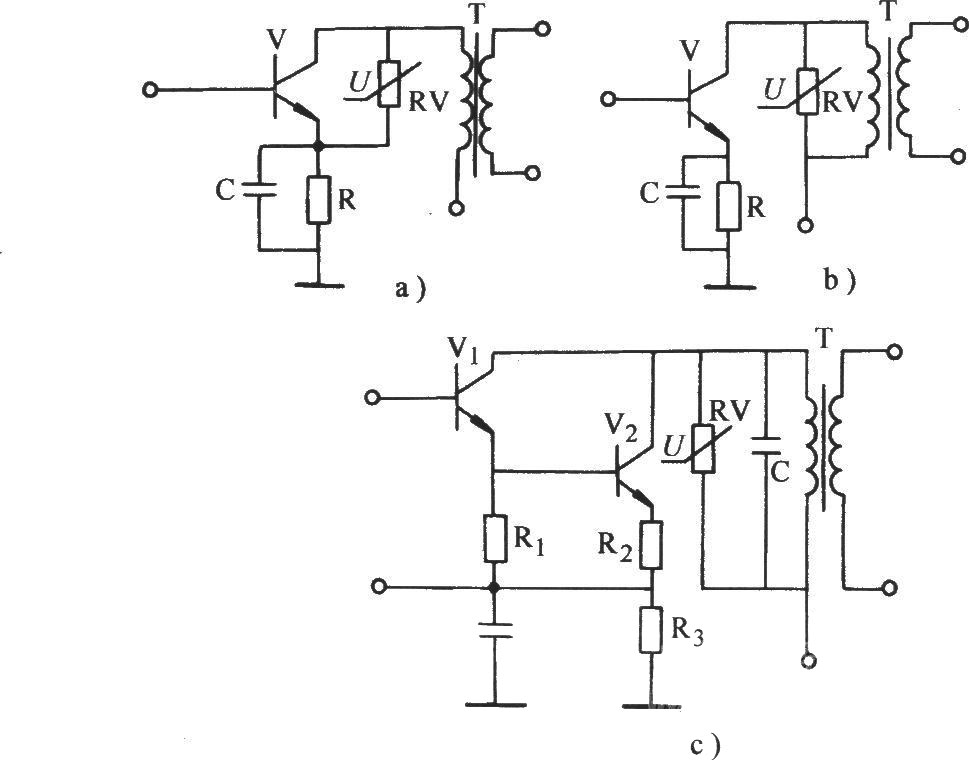

如图a所示,利用压敏
电阻
的这个非线性关系,实现对晶体管的保护.
在图b,图c的接法中,由于感生的过
电压
被抑制在规定值以下,C~E极间就不会超过规定值电压,因而能起到保护晶体管的作用.
