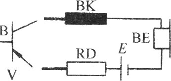

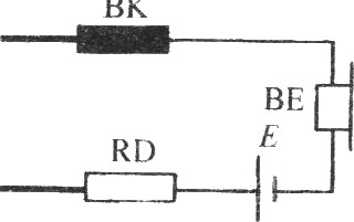

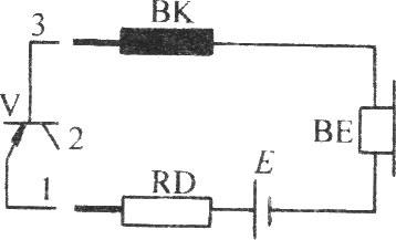

1)判断PNP型和NPN型,测定基极把黑表笔(电源 负极引线)接v的引脚2或3,红表笔(电源正极引线), 接引脚1。如果三次试验有一次当黑表笔碰触其他两极时,耳机BE都能发出较大的“咯”声,则这次红表笔碰触的引脚1是基极,且此管是NPN型,如图b所示。如果黑表笔 碰触引脚3,红表笔碰触引脚1或2时耳机都能发出较大的 “咯”声,则黑表笔碰触的引脚3是基极,且此管是PNP 型,如图C所示。
2)判断发射极E和集电极C对于PNP型晶体管,已知基极B后,可以把黑表笔接基极B,红表笔分别碰触另外两个极。在两次碰触中,耳机BE发出的声音大小不同,以发出声音较大的那次为准,这时红表笔碰触的引脚即为发射极E,剩下的那根引脚则为集电极c。

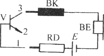

对于低频PNP型晶体管,可如图d所示在红表笔引线中串入一只100k12的电阻,用红、黑表笔同时分别碰触其他 两个电极,注意耳机所发出的声音大小,然后把红、黑表笔交换一下,再同时碰触这两个极,耳机也将发出声音,比较 两次声音的大小,以声音较大的那次为准,这时与红表笔相 碰触的晶体管引脚为发射极E,另一根引脚则是集电极C。
