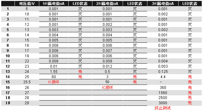

既然是重要的参数,那就给出简易可行的测试方式。随机抽取CYT62726共3pcs芯片,测试芯片其中一个端口,芯片给予正常供电,是关闭状态。CYT62726规格标准是耐压17V,17V是一定能给予客户保证的耐压。
测试按照一定的步骤,从5V供电不断的提高到17V,漏电在6nA以内,对端口串接的LED做直观判断,LED看不到亮度。继续增加电压到24V,IC仍然可以承受,随着电压增加端口漏电也随之增加,超过0.5uA时LED有机会看到亮度,25V以上IC会损坏。
结果:经测试端口加载17V电压都在10nA以内,结果是满意的。可观察到LED亮度点亮电流在1uA,小于0.5uA电流可视为没有漏电。红色数据表示到了芯片的极限,工作已经不能正常。

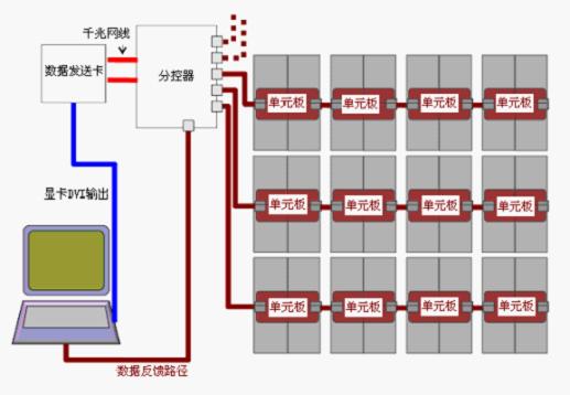

国内控制系统发展比较成熟,主要分两种方式,一种是基于以太网络方式,千兆网卡分发数据,分控制器分配数据到LED显示单元板,应该是未来主流应用方式。第二种是从显卡DVI读取视屏数据,压缩再通过数据卡发送出去,也是网络方式,与网络区别在于这里是串行数据格式,终端的单元板数据分割基本都是一样。
读取DVI数据用的最为普遍,采用信号包复用技术同步传送显示数据和控制数据,高效率的灰度分割算法,这里可以同时读取到帧、行频同步。主要由两部分组成:采样数据发送卡和现场分控器。通过大规模逻辑及其他组件,实时同步采集计算机输出的显示数据,通过高速缓存、格式转换后,由大容量传输通道传送到LED显示屏现场,最终转换成LED扫描控制信号,在LED显示屏上实现高清晰的视频、图片、文本等节目内容的显示。
从电脑的DVI接口采集高清晰显示数据,输出差分信号。DVI接口高速输出的显示信号是串行灰度的数据,24位色数据,每个颜色的权值数据为8位,灰度等级为256级。LED显示屏上的灰度实现,是通过控制每一个LED的点亮时间PWM来实现的,为了更高效的实现不同的灰度,屏幕每个权值独立显示的方式,即控制整个屏幕分别显示1~8个权值的亮度。整个数据格式转换过程由,通过权值分离-缓存-分区提取-数据重整等一系列过程,最终得到LED显示屏的扫描数据。
LED屏幕灰度灯具按 256级灰度(8位)计算,8位权值数据由高到低依次为D7(128权值),D6(64权值)……DO(1权值)。设置合适的输出显示屏的串行时钟。提高并行输出的RGB数据信号组,即可提高显示屏面积并满足实际高清显示效果。对于不同的节目源、不同的显示屏体,需要经过不同数值的伽马校正来获得更符合人眼视觉的显示效果(视敏函数),得到更清晰的图像。
DVI接口送过来的同步视频信号数据量大,数据发送卡会将数据压缩,借助网络成熟芯片发送。考虑到控制器与LED屏幕的实际距离,采用网线差分或光纤长距离传输。 LED显示屏由多个显示模组组合而成,显示接口一般由以下几个信号组成:串行数据;多组红、绿、蓝信号;并行时钟;并行锁存;并行使能;行编码信号(扫描信号)等,一般最多16行扫描。

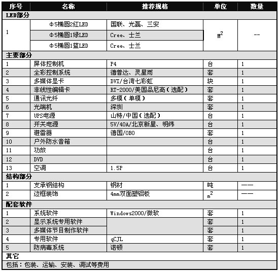

系统组件
系统组件这里作为参考,并非完全都是这些。通常还是满足客户的需求,定制项目内容等。对于屏幕的类型,视距像素密度有很大的关系,这里会影响到成本,材料的选配是价格成本的主要因数,还有保修年限等。

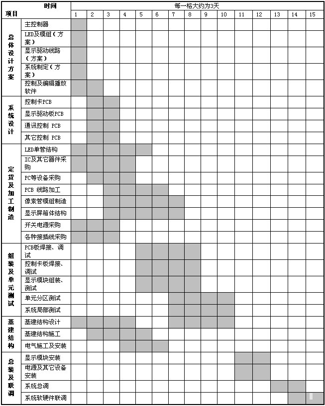

工期时间
仅供参考:依照显示屏的具体工程量,预计室外显示屏工程的全部工期需要45天左右,时间包含采购加工时间约32天并有交叉重叠。
安装现场的勘察(3天):由施工技术人员到达工程安装现场,进行现场的实地勘察。确定显示屏体的安装位置和环境;确定安装控制主机的机房位置及环境;测量控制信号、数据信号的实际传输距离;设计传输信号线的布线位置。
系统布线(7天):施工人员依照技术人员勘察之后的设计方案,进行通讯线缆的敷设:清理布设路线;(含必要的挖掘、打孔等)埋设线管、穿线;安装线材连接件。
屏体框架的制作(15天):施工人员依照结构设计人员提供的设计图纸进行框架的施工,钢架的制作;钢架的安装;屏体外装饰材料的施工;屏体内部供电系统的引线。
屏体的安装(5天):框架安装结束后,进行屏体的安装,箱体的安装、固定;箱体的连接;信号线的连接;配电箱的安装;电源线的连接;控制网络的架设。
系统的调试(5天):供电系统的检测;显示系统的检测、调试;网络系统的调试;多媒体系统的调试。
