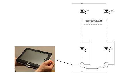

分布式恒流驱动原理介绍
在以往的白炽灯和节能灯市场,大公司所形成的规格有限的主流灯具型号, LED很难再继续遵守。LED有它的应用灵活性,在日后的设计中会带来较多的电源规格。我们要避免过多的电源规格,不给日后量产带来诸多障碍。本着在不限制设计灵活性同时,还能兼顾尽量少的电源设计规格的思路,我们提出了分布式恒流架构。
分布式恒流的原理在于,在各并联支路点均设立独立恒流源,以管理、维持、控制支路与支路、支路与整体线路的稳定。分布式恒流电路在使用上可视为一个完整的线路结构,而实际应用是分布在线路各节点的,是一个可以通过恒流控制并能相互通讯的电路结构。分布式恒流设计LED产品,有着非常高的产品稳定性以及独有的设计优势。
在当前,LED产品宣称与实际使用寿命有较大的差距。在驱动线路设计技术积累有限的情况下,用评估产品寿命的方法来衡量实际使用寿命,容易造成误差。而驱动线路的稳定性将直接影响产品整体稳定。
分布式恒流技术有高可靠性的原因在于,让AC电源部分继续沿用传统开关电源,采用恒压的供电模式。开关电源技术积累会给LED电源设计创造品质条件。在同一功率电源规格下,不用再开发新的电源型号,功率可向下兼容,大大减少电源规格,提高电源统一性。

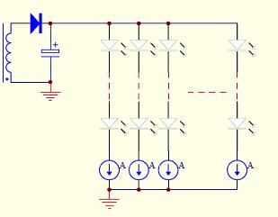

AC电源驱动LED在单串接支路是可行的,可是单串接只是LED驱动应用中很少一部分,大多应用有并联情况。在有并联LED驱动的情况下,整体恒流设计中的支路LED并不一定工作在恒流状态,整个产品LED电流是相互影响的。通常,在小电流设计中选择并联使用,这是因为小电流产品不会立即受影响而损坏,但隐患是仍然存在的。
在大电流设计者中,例如LED路灯设计,设计者不会将多路LED直接并联上去,因为这样危险会立刻发生。通常的做法是,先恒压再DC恒流,通过这两级设计完成。我们知道DC驱动效率是在合理的电压和负载条件下,那么如何保证负载LED数量或LED随温度变化都在合理的范围内?怎样灵活的让客户变更LED驱动数量?解决以上问题需要设计AC到DC恒流的回授机制,但到目前为止并不具备该技术条件。
长运通采用了另外一种做法:该公司的分布式恒流驱动器,能提供光耦驱动能力,其中一个支路可作为全部支路的代表。分布式恒流支路相互可以通讯,实现自适应的联动机制,同时兼容控制、数据读写接口功能。此外,周边设计零器件化,电源输出电压与负载阻抗匹配,从而实现恒流源与光源集成。
