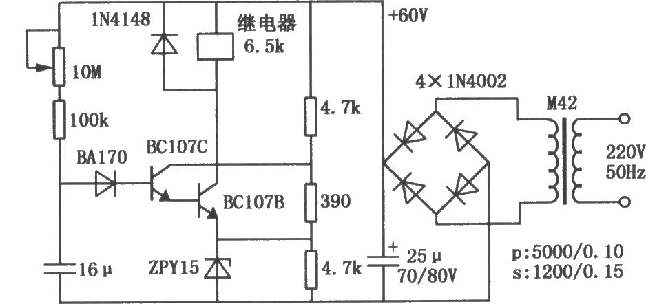

如图是晶体管组成的
继电器
延时吸合
。刚接通电源时,16μF
电容
上
电压
为零,两个
三极管
都截止,继电器不动作。随着16μF电容的充电,过一段时间后,其上电压达到高电平,两个三极管都导通,继电器延时吸合。延时时间可达60s。延时的时间长短可通过10MΩ
电阻
来调节。
