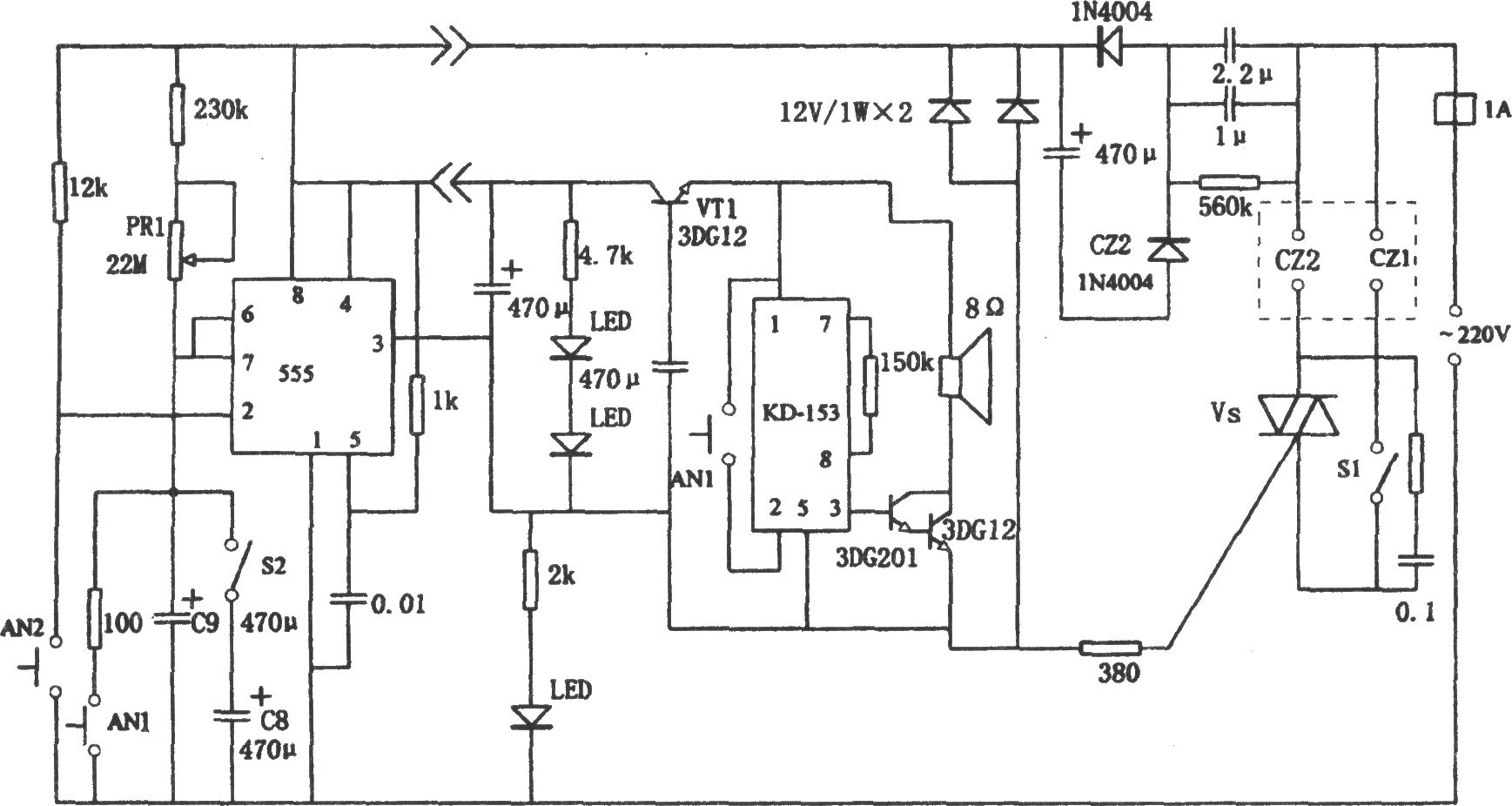

如图所示
限时时间从5分钟到1小时。定时元件为PR1、C8和C9。控制扩音机的交流电220V电源插座为CZ1和CZ2。按下AN2,
555
清零,开始启动工作,其③脚输出高电平,触发晶闸管VS,使其导通,CZ1和CZ2上有
电压
,定时开始。KD-153发声数秒,以示电路正常。定时时间到后,5553脚输出低电平,VS关断,CZ1和CZ2上无电压.KD-153发声数秒后告之开会限时到。
该电路也可用于其他需要限时的控制电路。
