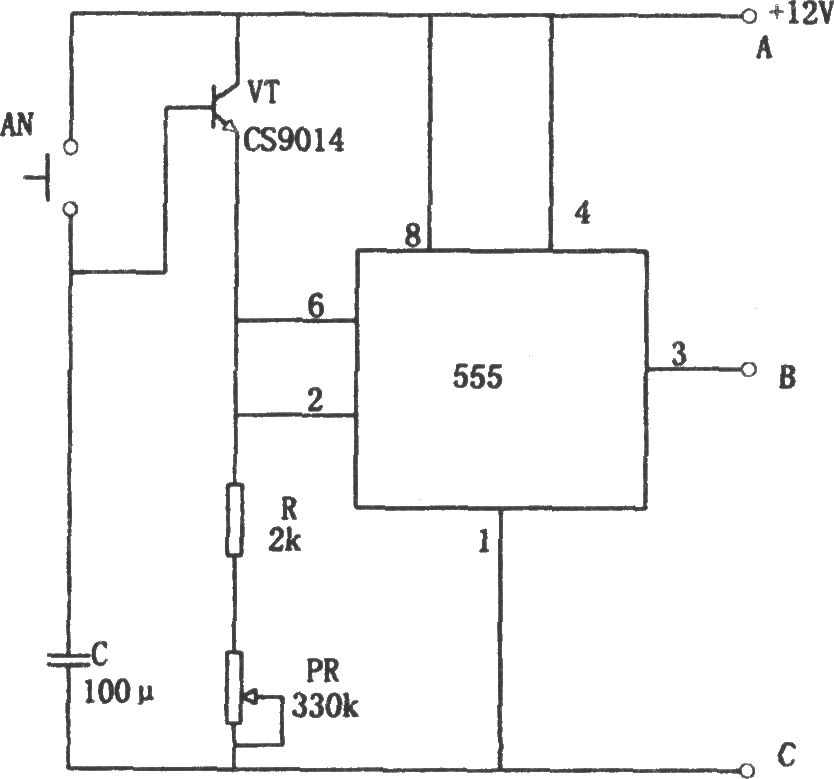

如图所示为简单的长时间定时
。按下开关AN开始定时,调PR可改变定时时间,定时范围从3分钟到220分钟。若
电容
C改为2200μF,则定时范围可为40分钟到48小时。
555
③脚输出定时控制信号。若采用该电路控制较大功率,则要在B、C端或A、B端接
继电器
。用继电器触点去控制各种定时负载。
