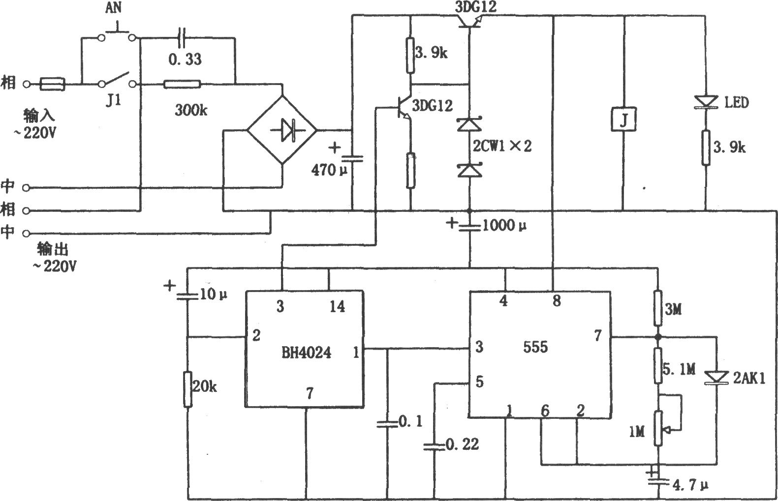

如图所示为4小时的交流电源定时
。该电路中,BH4024为7级二进制串行计数器/分频器,
555
为时基电路。AN为定时触动按钮。每按下AN一次,输出交流电220V供电4小时,然后即断电。该电路可用于单位上下午的工作时间按4小时方式供电。
