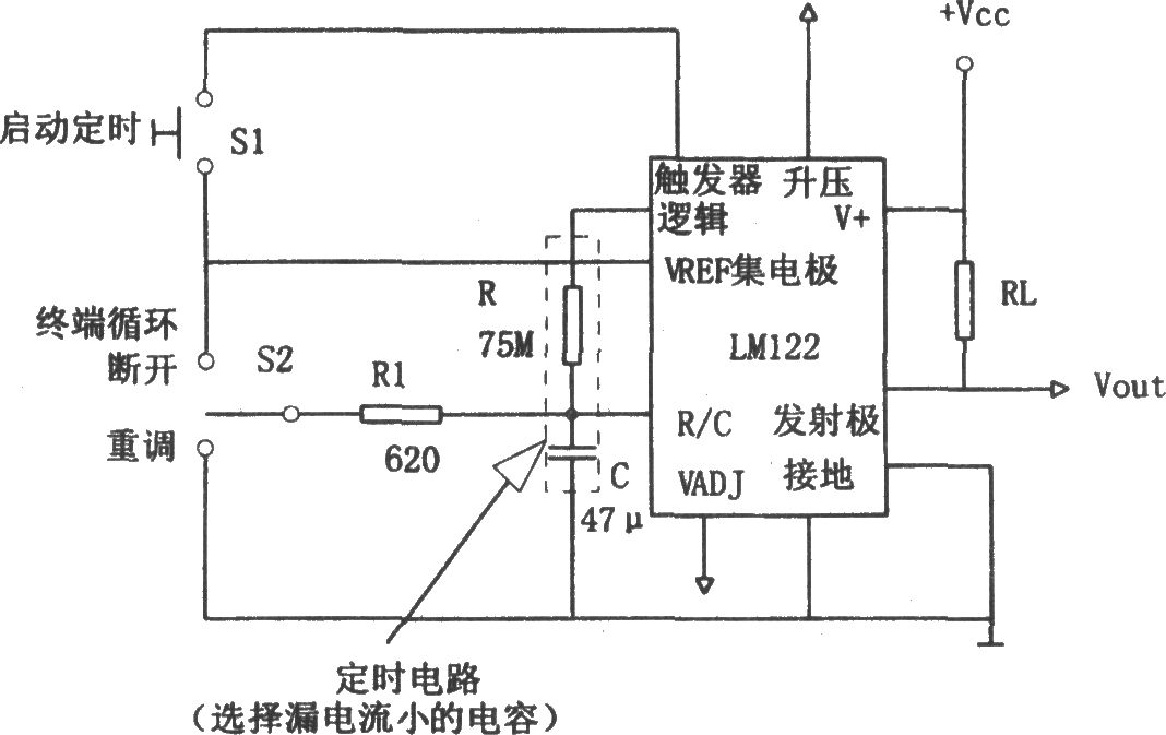

如图所示为使用LM122的1小时定时
。该电路的启动、复位和中途停止等的转换均用开关操作。图中,S1为启动定时,当定时器工作启动后,再按此开关不会产生任何影响。S2是位于中心位置的"关断"开关,通过开关的转换可使定时器完成:充电-开路-放电。由于中途停止充电,即使没有到定时器的设定时间,充电位置也会回到定时器输出线路的工作状态。当C放电,R/C端
电压
为零时,放电位置等待S1的启动信号。即使位置复原.定时器输出线路的工作状态也不会变化,因而,在定时器工作当中复位时,输出线路的状态依然如故,在这一瞬间,C再次开始充电,变到定时器工作时间的起点。
