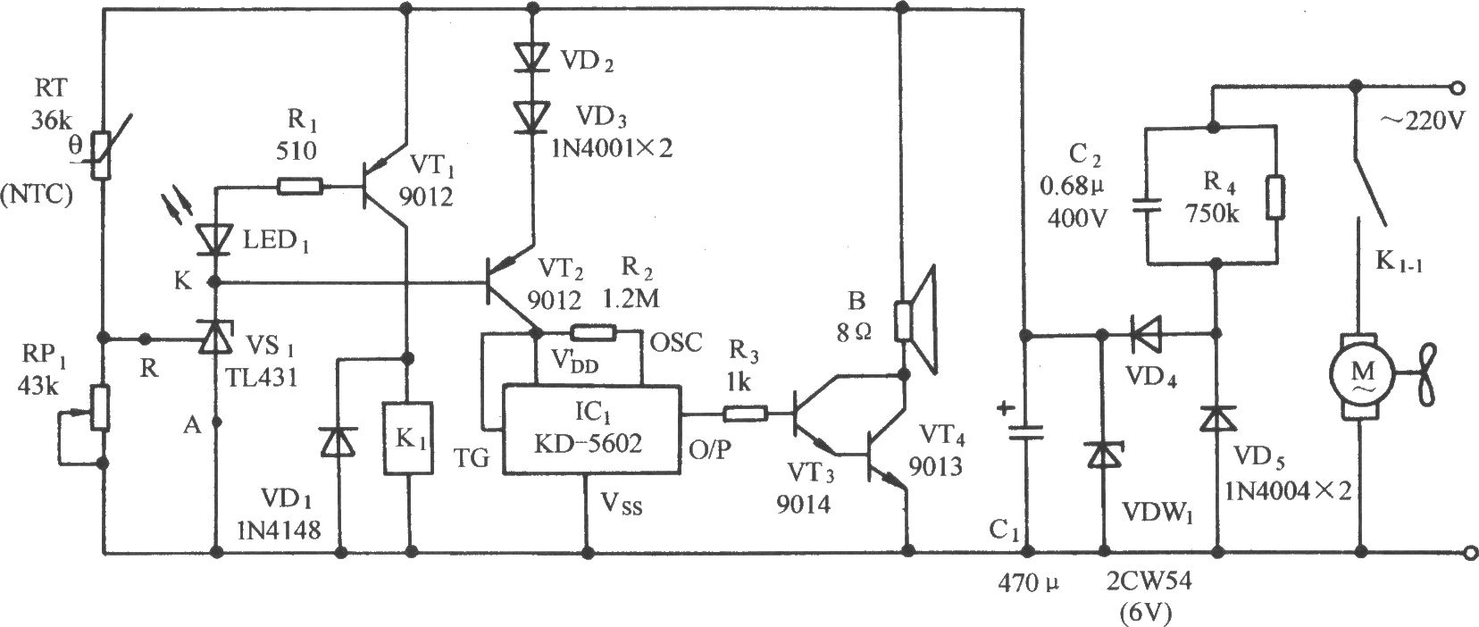

温度上限动物呜叫告警及自动通风降温控制电路
发布时间:2011-5-20 10:22 发布者:
circuit_share
通风降温
温度
如图所示,它包括温度上限检测
、鸣叫告警电路、继电控制风扇降温电路和交流降压供电电路等。IC1采用
CMOS
型大规模语言
集成电路
KD-56021,它内存储有羊、牛、鸡、狗四种动物叫声。
