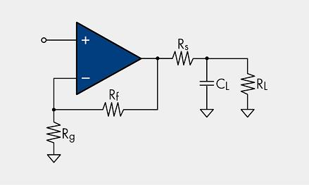

首先我们来看看振荡器,在利用放大器直接驱动电容性负载时,负载会与放大器的输出阻抗会产生相位滞后,而相位滞后将导致脉冲尖峰或振荡。有些放大器能够直接驱动电容性负载,但有些放大器则需要在放大器的输出端增加一个小串联电阻(Rs)来提高放大器的稳定性和建立时间(settling time)性能。
图1:在输出端增加Rs提高稳定性。

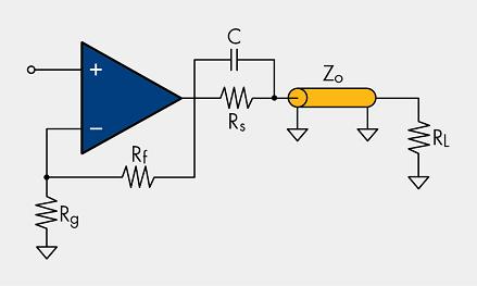

图2给出了驱动传输电缆(如同轴电缆)的典型电路配置图。电阻Rs和RL应该等于电缆的特征阻抗(Zo),而电容C应该可被用来在更大的频率范围对电缆进行匹配,以对随频率提高而增加的放大器输出阻抗进行补偿。
图2:驱动电缆或传输线的典型电路图

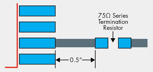

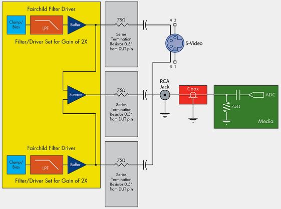

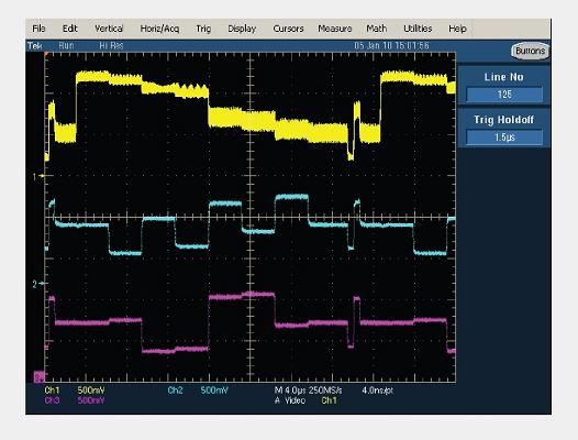

为了获得最高的输出信号质量,串联端接电阻必须尽可能靠近器件的输出引脚放置。这将大大减少寄生电容和寄生电感对驱动器输出的影响。从器件引脚到串联端接电阻的距离不应该超过0.5英寸(见图4)。图5是作为多媒体设备中作为输出驱动器的视频滤波器/驱动器的典型原理示意图。在图5所示的情况下,多媒体设备的复合视频信号端子接多媒体设备,S视频输出端子开通。在这时,让串联端接电阻靠近器件的输出引脚非常关键,可以把寄生电容对滤波器输出驱动器的影响降至最小,从而避免输出端出现振荡。图6所示为飞兆半导体的FMS6346A视频滤波驱动器驱动25pF 的负载,图7所示为FMS6346A驱动47pF的电容性负载。这表明,电容越小,性能越好。
图4:器件引脚到串联端接电阻的距离不应该超过0.5英寸。
图5:FMS6346A 视频滤波器输出到 S-视频。
图6:FMS6346A 视频滤波驱动器驱动25pF 的负载。
图7:FMS6346A 驱动 47pF 的电容性负载。
