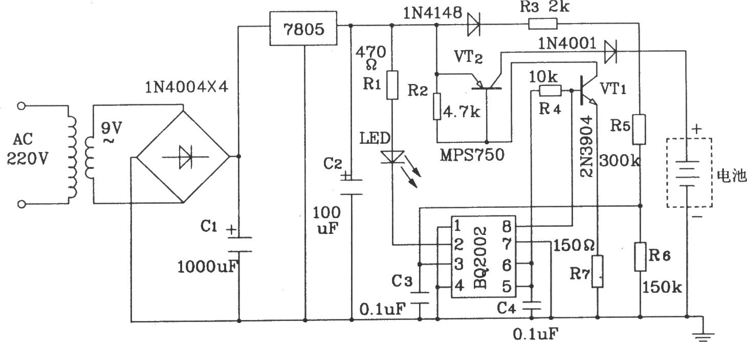

由BQ2002电池快速充电控制集成电路构成电池快速充电电路
发布时间:2011-5-19 08:47 发布者:
电路图分享
BQ2002
电池
快速充电
由
变压器
二极管
和稳压IC7805提供 5V电源
电压
,电池电压经
电阻
R5、R6分压后送入芯片的BAT端,为其提供取样电压。电阻分压网络输入到BAT端的电阻不应小于200kΩ。当TM端接地时,相应快充充电速率为1C,快充补足时间为80min。
