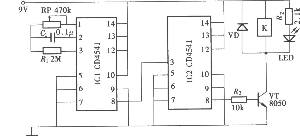

将两块CD4541进行级联组合,可以组成一个长延时
。其延时时间可以长达数10h甚至几天几个月。它的组成如图所示。
