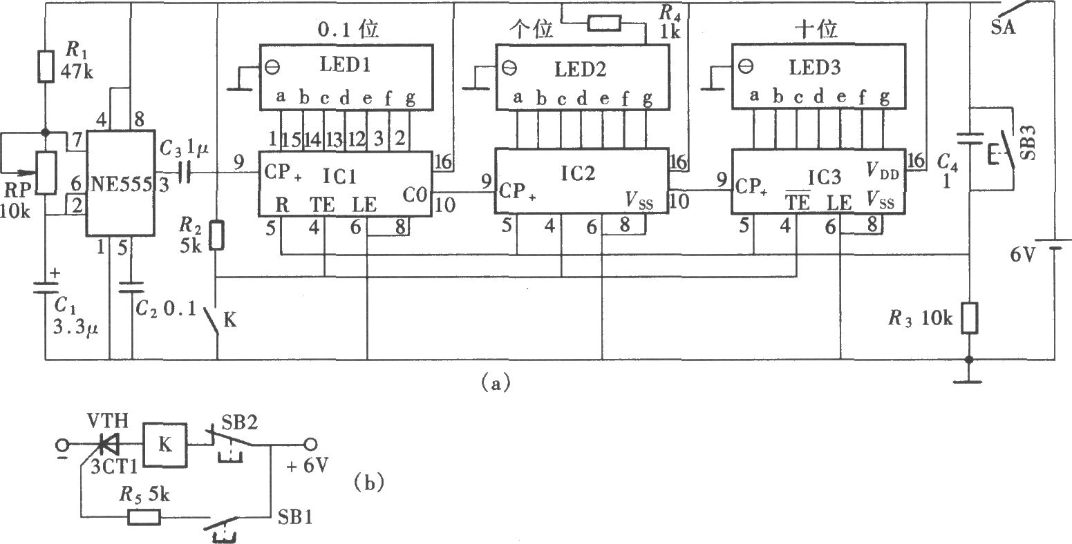

如图所示的
电子
计时器用于四驱式赛车的电子计时,赛车启动的同时将计时器启动,赛车停止时又立即将计时器停止。计时器所显示的数值即是赛车所消耗的时间。
组成如图所示。电路由控制开关和电子计时器两大部分组成。其中电子计时器是由时基发生器和数显式电子计数器组成。(a)为原理图;(b)为控制开关电路。IC1、IC2、IC3为CD40110。
