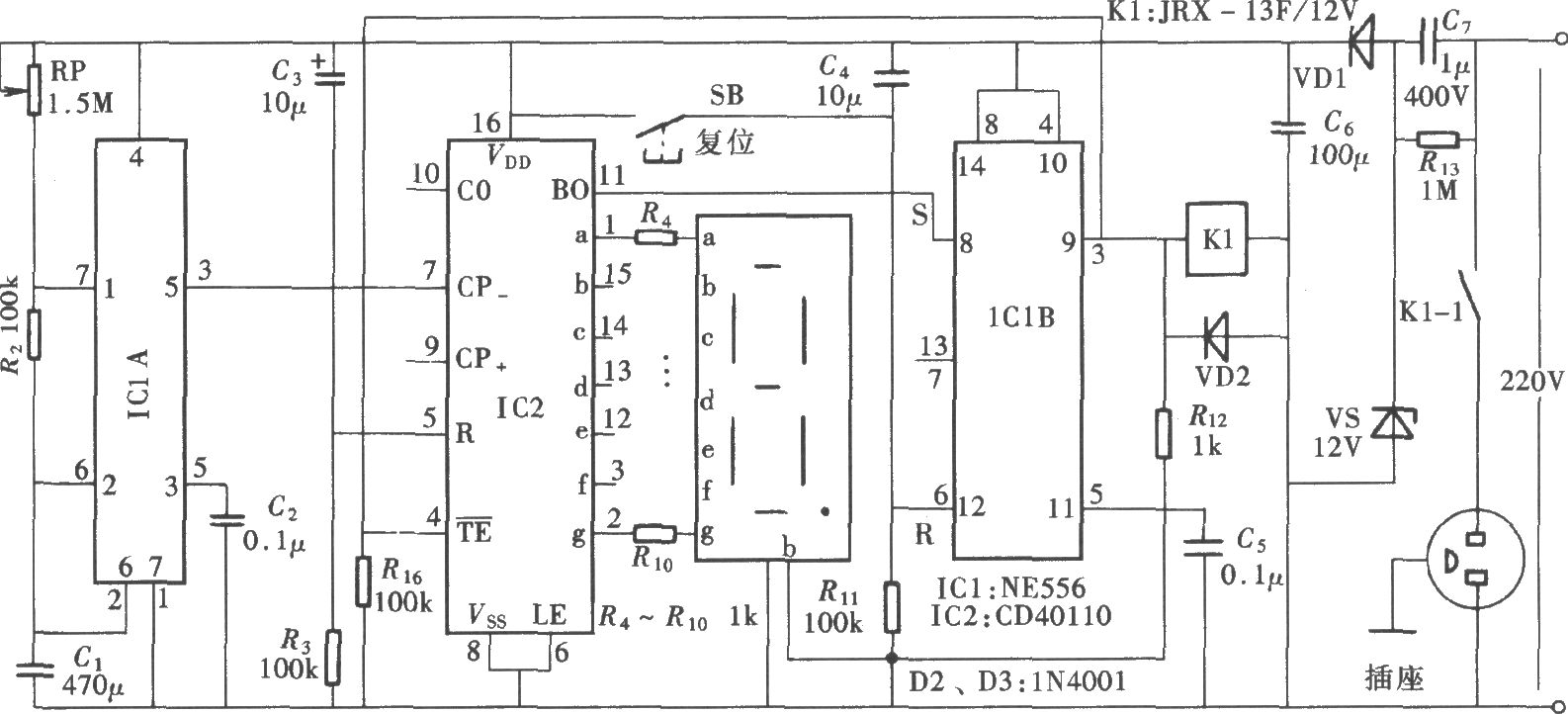

数字显示式倒计数定时器能够使人们随时看到剩余定时时间的多少,这对某些应用具有一定的实用价值。如图为一位数的数字显示式定时
,其结构简单,易于制作,而且时基单位可调(即既可以秒为时基单位,又可以分为时基单位)。该电路以NE
555
电路组成的多谐
振荡器
作时基,虽然时间精度不十分高,但经济适用。电路组成如图所示。全电路由可调式时基
信号发生器
、减计数与
显示器
和输出信号控制电路等组成。
