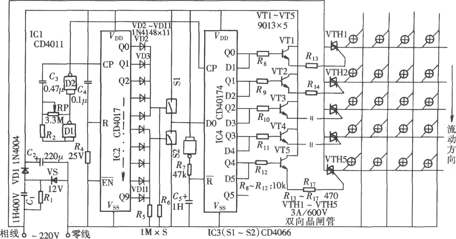

由CD4017、CD40174组成的流水式广告灯电路
发布时间:2011-5-18 10:22    发布者:circuit_share
关键词: CD4017 , CD40174 , 广告灯
如图所示的流水式广告灯控制器可控制5组灯作流水式运动,每组由4只白炽灯组成,共20只灯。它的控制形式为:首先由上而下逐一点亮,然后又由上而下逐一熄灭。如此反复循环,形成流动效果,电路组成如图所示。该电路由脉冲发生器、灯光流动控制器和晶闸管触发电路等组成。
