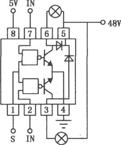

SN55476~SN75479是高压、强
电流
及快速开关时间双外围驱动器。其输出电流为300mA,输出
电压
高,开关速度快,具有输出钳位
二极管
,输入端与TTL和MOS
相容,特别适用于锤驱动器。SN55477用作灯驱动器的接线图如图所示。
