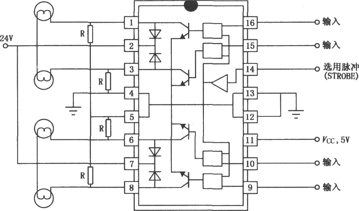

SN75436/75437A/75438为低输入
电流
、低功耗的单片四通道、OC、反相输出外围驱动器,作为大电流、高
电压
负载驱动器。该芯片输入电流低、功耗低、输出电压高、输出阻抗高、具有输出钳位
二极管
。如图所示为其作为灯驱动器的接线图。
