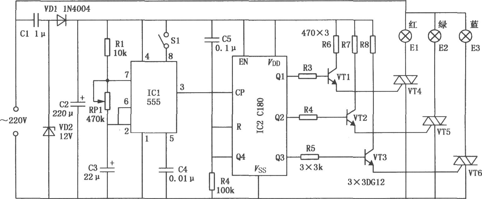

循环彩灯控制电路(555、C180)
发布时间:2011-5-18 10:15    发布者:circuit_share
关键词: 555 , C180 , 彩灯
循环彩灯控制电路如图所示。电路中含有三个基色信号灯E1、E2和E3,分别发出红光、绿光和蓝光。根据混色原理,红、绿、蓝三色根据不同的组合可以得到和混合成红、绿、蓝、黄、紫、青及白七种色彩灯光。七色灯光循环闪烁,循环速度可调,电路中设有定色开关,可以将需要的色彩固定显示。
