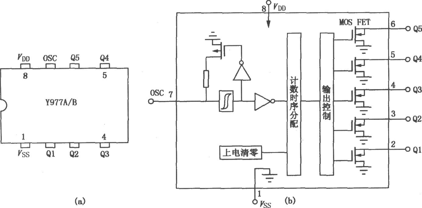

Y977A/B 模块可用于各种家用电器电子闪光控制,如录音机、音响闪光显示等,也可用于歌厅、舞厅及店铺装饰性闪光控制,还可用于电子玩具闪光和摩托车后车厢闪光控制等。如图所示为其引脚排列及内部框图。
