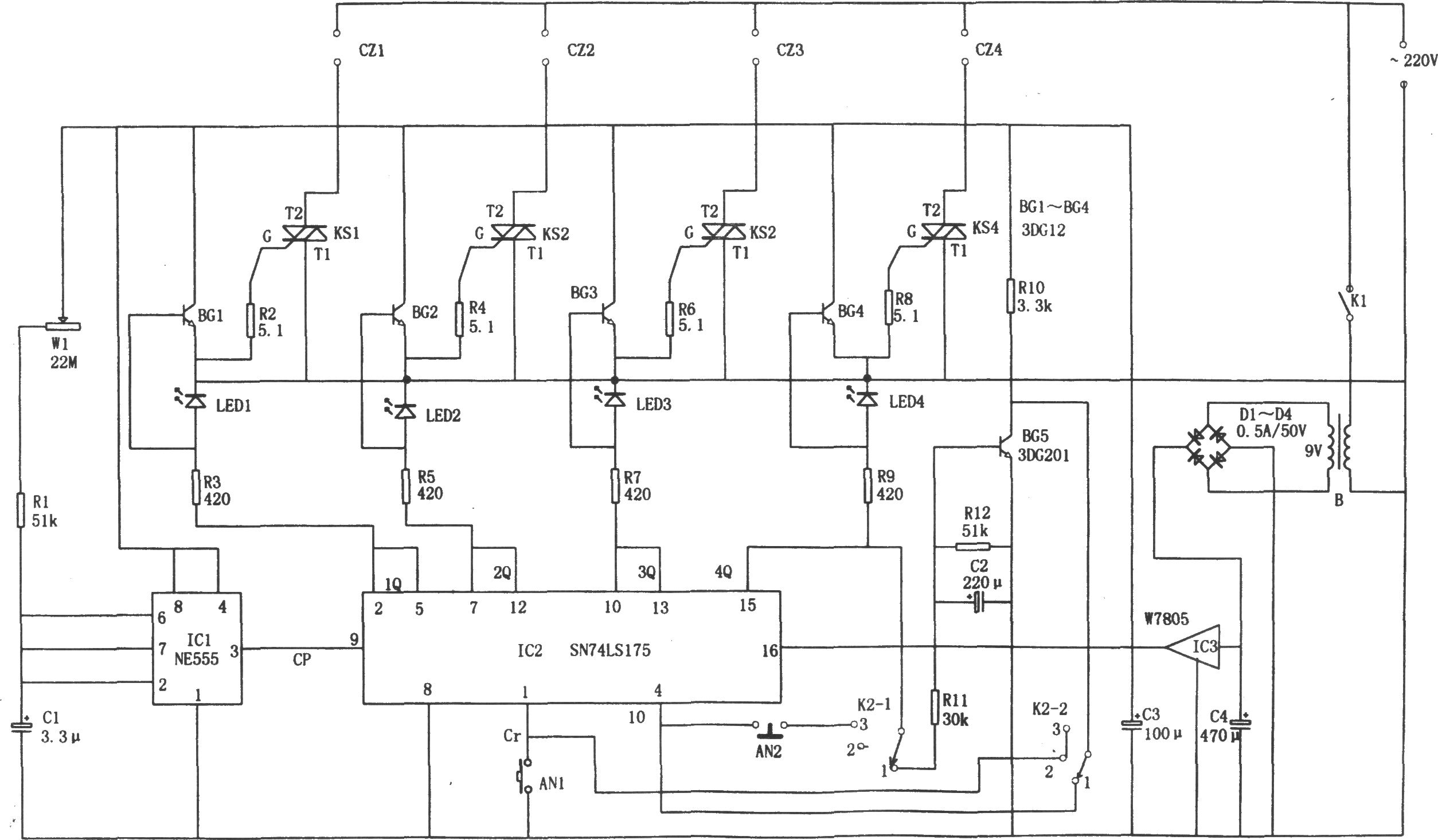

如图所示为流动灯饰程序控制
。该程序控制器由脉冲发生器、逻辑电路、
可控硅
控制电路、降压整流电路等组成。
