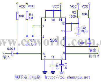

顺序定时电路
发布时间:2011-5-18 09:56    发布者:circuit_share
关键词: 定时
通过0.001μF耦合电容把556双定时器的前半部分输出送到后半部分输入,给出等于单个延迟之和的总延迟。将脚6瞬间接地可以启动定时器的前半部分。由1.1R1C1确定的时间间隔后,第二个定时器开始延时,其值决定于1.1R2C2。
