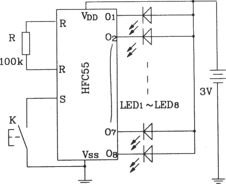

HFC55音响彩灯控制集成电路的典型应用电路图
发布时间:2011-5-17 10:13 发布者:
circuit_share
HFC55
彩灯
音响
此器件所带启停控制端S内接高电平,外接一对地开关K。每按一次,
完成启动或停止转换。
