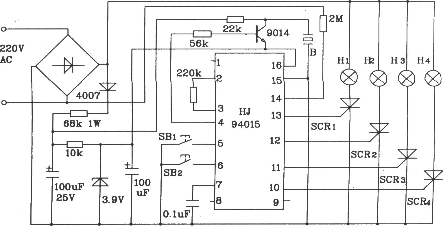

HJ94015圣诞彩灯串控制集成电路典型应用电路
发布时间:2011-5-17 10:11 发布者:
circuit_share
HJ94015
彩灯
图中S岛为工作模式选择按键,SB2用来选择压电陶瓷片B发声音量大小及灯串循环速度。
