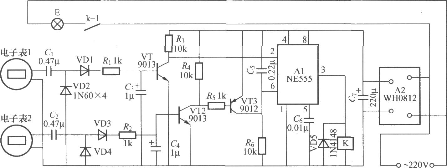

阅报栏定时灯控制器电路
发布时间:2011-5-17 10:07 发布者:
circuit_share
定时灯
如图所示是一个采用双
电子
表组成的阅报栏定时灯控制器,电子表1用来设定每天的开灯时间,电子表2用来设定每天的关灯时间。
