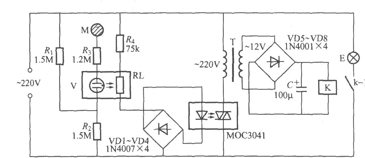

如图所示是采用弱
电流
发光的氖管和一只新颖的记忆自锁式
继电器
等构成的单键触摸式灯开关,它不但可通过触摸方式控制灯泡E的点亮或熄灭,而且开关自身耗电无论在“开”或“关”时,均为微安培数量级。此外它可以去控制除灯具以外各种家用电器的开机或停机。图中,RL为MG45型光敏
电阻
器;K应采用工作
电压
为12V的ZS-01F型记忆自锁式继电器,它实质上是一个静态不耗电的双稳态继电器,线包只要输入脉宽不小于20ms,幅度不低于12V的脉冲电压,即可实现其触点可靠翻转动作。
