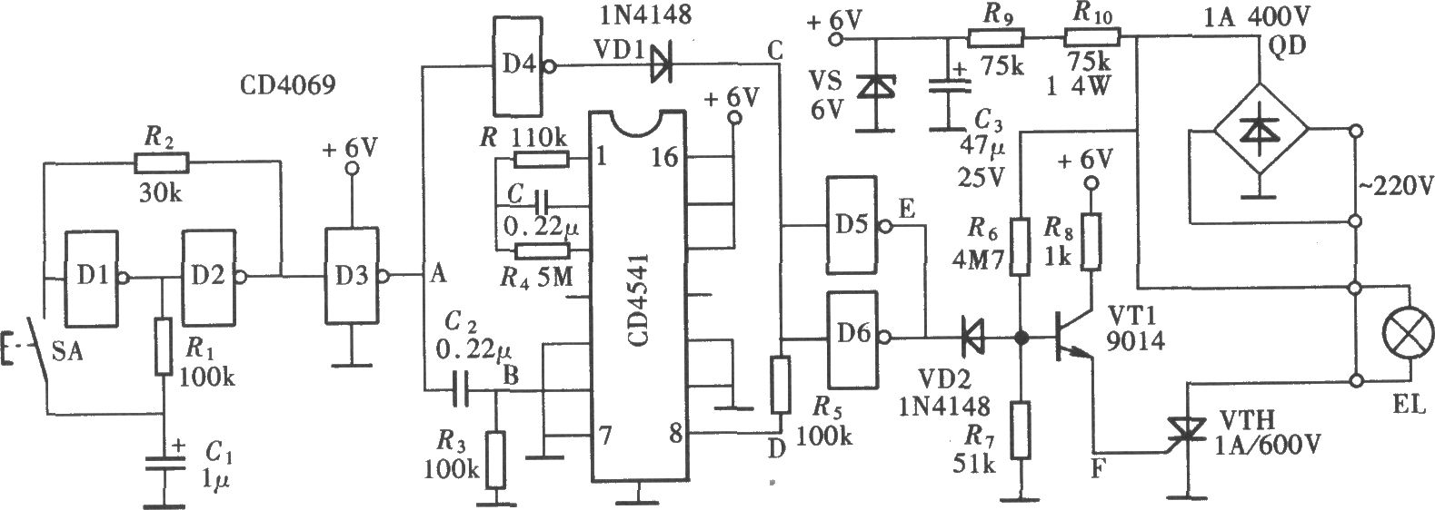

床头延时灯是专为那些睡觉前有看书习惯,但看不了多久就自动人睡的人设计和使用的。
组成如图所示,由定时电路、电灯开关控制电路和定时启动电路组成。
