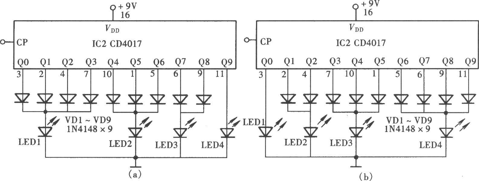

如图所示为由CD4017组成的
LED
加、减速运动
显示器
。(a)为加速运动显示
,在它所连接的四个发光
二极管
中,LED1通过隔离二极管VD1-VD4与输出端Q0~Q3连接,接通电源后,Q0输出高电平,LED1发光,在Q0~Q3输出期间,LED1保持发光不变。
