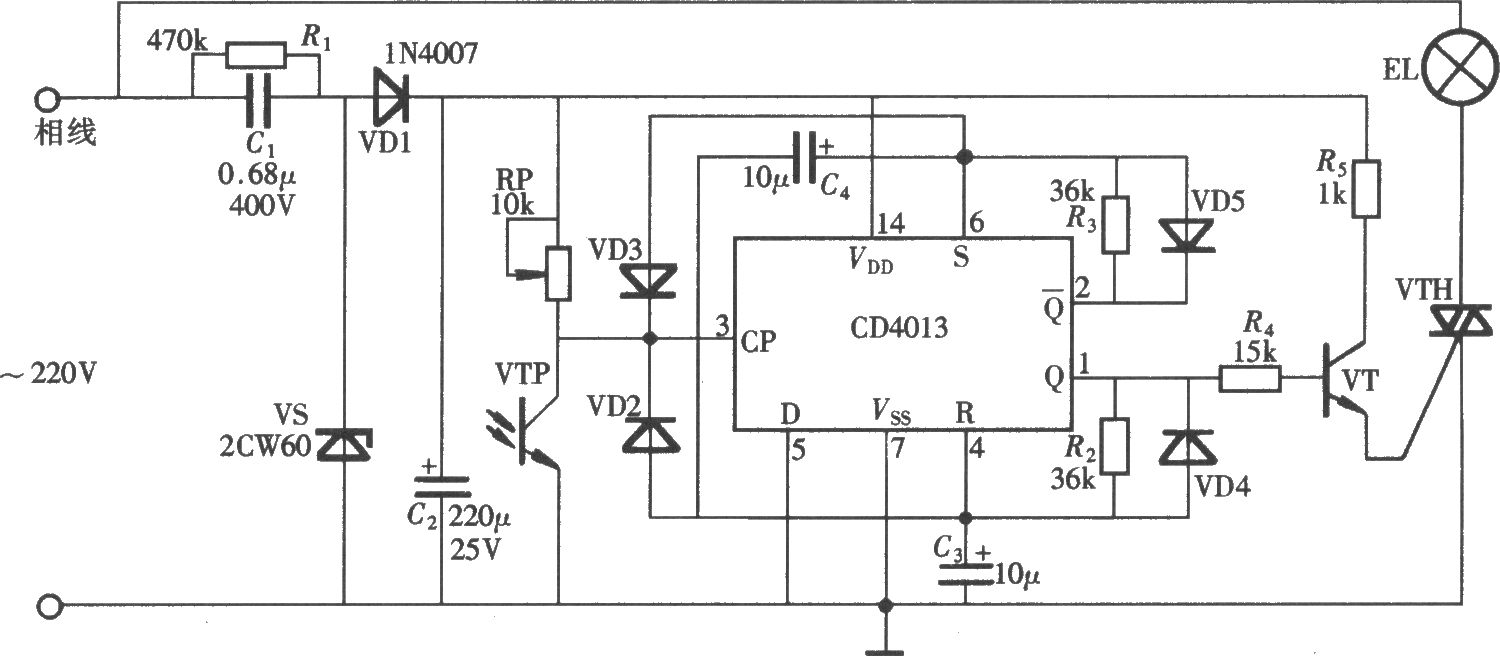

由CD4013组成的路障自动警示灯电路
发布时间:2011-5-17 09:46    发布者:circuit_share
关键词: CD4013 , 警示灯 , 路障
如图所示的路障自动警示灯应用于道路发生故障,影响车辆行车安全的处所,当然也可用于道路施工的安全警示。电路结构简单工作可靠,由于采用光控,不用人工管理,夜间自动启动工作,白天自动停止工作,电路组成如图所示。电路的主要组成可分为光控电路、控制电路和触发电路三部分。
