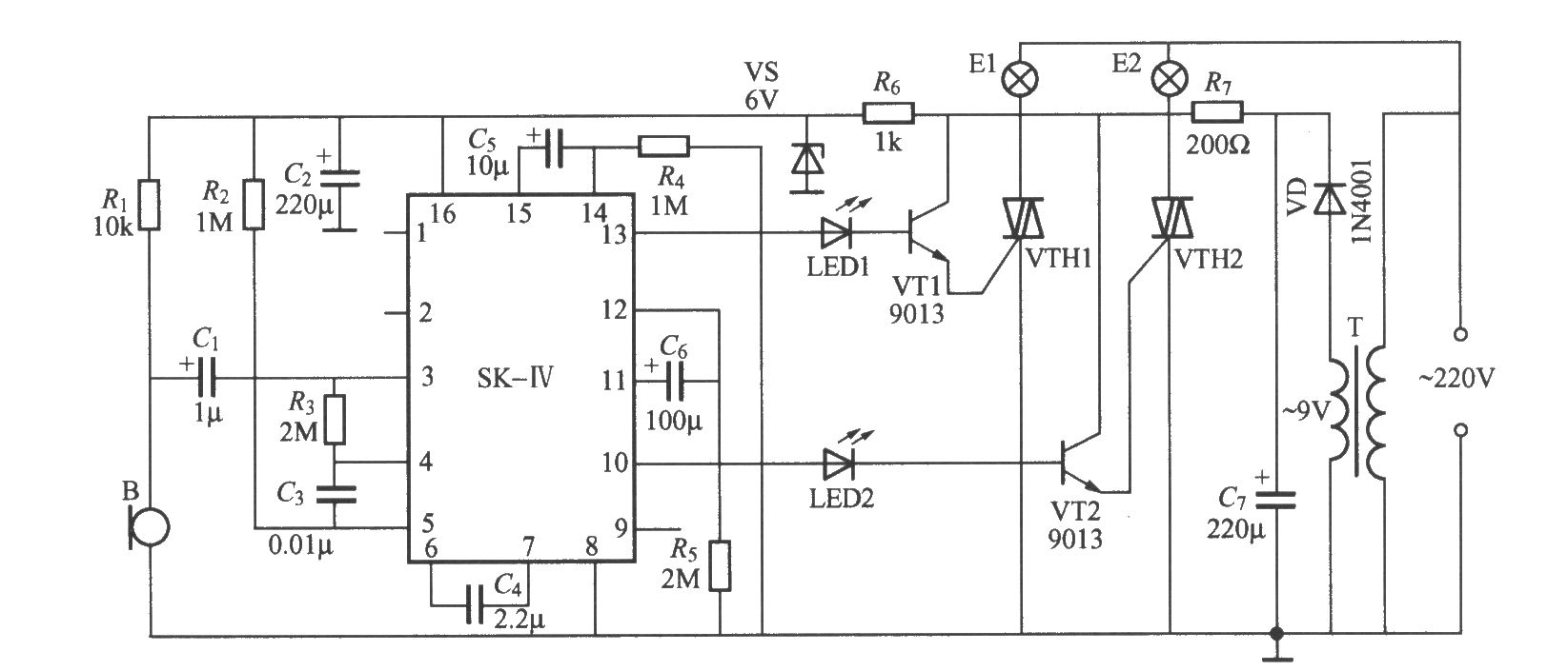

如图所示是一个实用的声控双灯开关
,电路主要由一块SK-IV型声控
集成电路
为核心器件构成。由于该集成块需要使用者在特定的时间内连续发声三次,才能触发工作,所以电路具有极高的抗干扰性能。VS可用6V、1/2W稳压
二极管
;VTH1、VTH2最好采用触发
电流
较小的1A/400V小型塑封双向晶闸管,如MAC94A4型等,其控制负载可达100W;T为220V/9V、5VA小型优质电源
变压器
。其他元器件无特殊要求。
