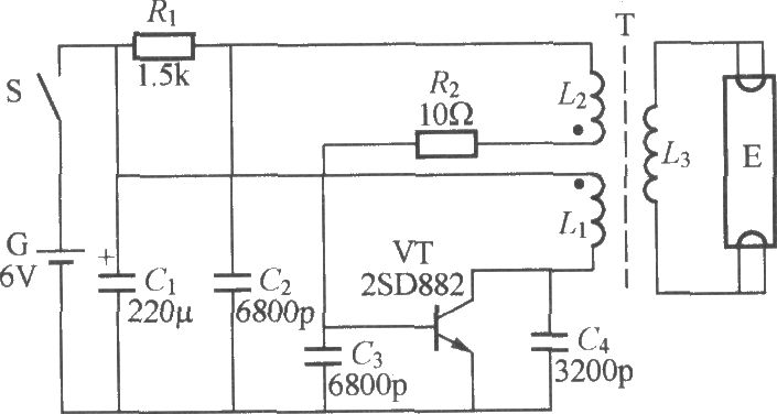

上图所示是一个采用8V蓄电池点亮6~8W荧光灯管的电路,可用于夜间突然停电时作应急照明或用于野外无电源的流动场所照明。T需要自制:采用E5型铁氧体磁心,用Φ0.53高强度聚酯漆包线,L1绕22匝,L2绕17匝,L3改用Φ0.21mm高强度聚酯漆包线绕225匝,头尾依次相连。
